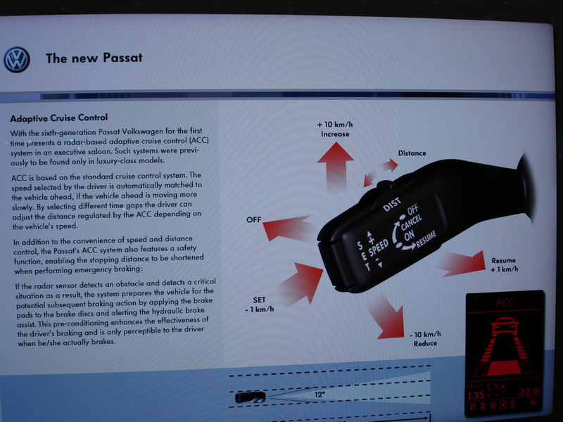

а ты уверен, что он у тебя есть (АКК)
Читаем последнюю фразу - еще вопросы есть???
Сообщение от [MK]*Fuck1r
Скорее всего у тебя просто круиз. Платил ты за него сколько? На адаптивном на дисплее отображаются препятствия спереди и расстояние до них.Да,еще там по моему вручную выставляется минимальное расстояние до впереди идущего автоили я что-то путаю

АКК роботает от своего радара расположенного под эмблемой VW. С парктроникам ничего общего не имеет. Работает очень хорошо, при необходимости тормозит машину достаточно сильно. По внешнему виду ручки включения отличается от обычно присутствием верхнего рычажка для выставления дистанции и наличием меню АСС в MFD у тебя это есть ? если нет это обычный КК.... он просто держит скорость ... всегда даже когда ты будешь въезжать кому-то в зад или в канаву (вот тут и АКК не поможет))

Харе дурня-то включать. Если у тебя есть АКК так раскажи. вопрос серьезный из-за таких заблуждений можно в беду попасть. Насколько я понял ни у кого здесь его нет. так общие познания и картинки как это должно выглядеть.![]()
