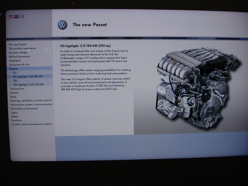

    с развалом 10 градусов вообще нет с ФСИ. А вот то что разные двигатели у А6 и у Пассата - это факт и обусловлен он очень банальным требованием - в А6 двигатель продольно стоит, а в Пассате поперечно - 90 градусный развал (как на А6) при поперечной установке сделал бы моторный отсек Пасса на пол-метра длинее.
    Ща где-нить даже фотки нарою
    Wings for Life (c)
  25. #38
    Алексей Аватар для deflep
    13.12.2005
    17,936
    Вот авдотьин дрыгатель:
    А вот Пассатовский
    Wings for Life (c)
