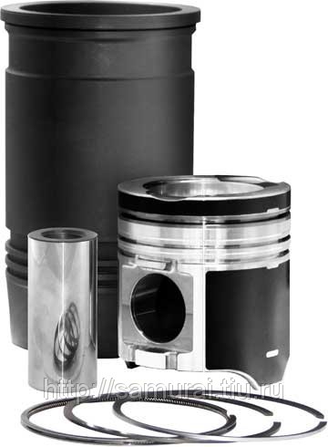

    Цилиндро-поршневая группа.
    Хотя бы условно вот это:
    Сразу скажу, что это не ФВ, и не Пассат Б7.
    Это просто для понимания.
    Это только комплект на один цилиндр.
    страшно аж жуть, ведь впереди НГ. Праздники, поездки епт.
