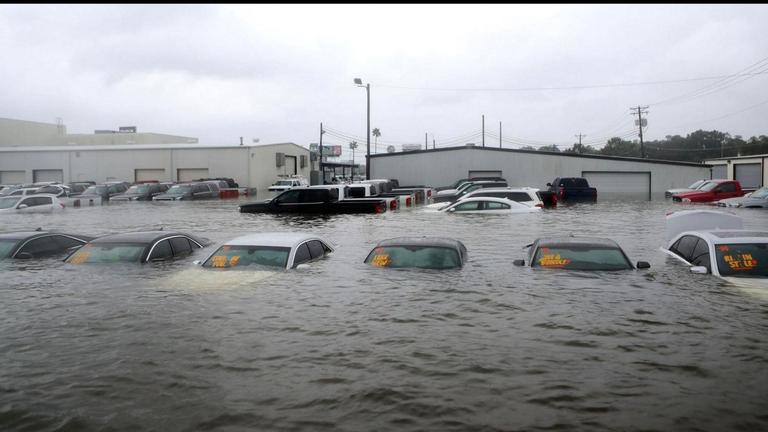

Автомобиль, залитый водой по крышу, вызывает чрезвычайно дорогостоящие проблемы. После каждого наводнения такие машины продаются за копейки. Их охотно покупают перекупщики, которые после соответствующей подготовки выставляют их на продажу. Покупатель должен знать, как избежать такого неприятного и крайне дорогостоящего «сюрприза».
Авто не всегда бывает затоплено во время наводнения. На самом деле проблема может случиться с кем угодно. Иногда затопление, к счастью, только салона, может быть вызвано неосторожностью водителя, который забыл закрыть окно автомобиля. Для начала разберёмся, как распознать машину после затопления или наводнения и не покупать её. Затем, как спасти машину, которая была затоплена.
