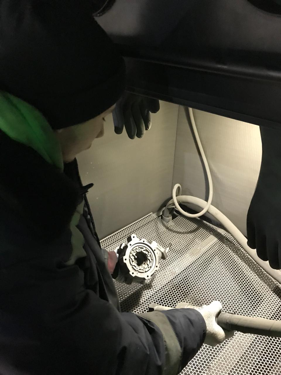

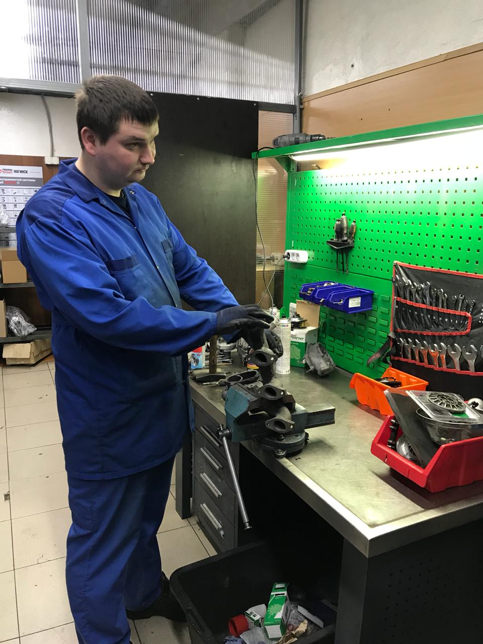

Перед капитальным ремонтом турбокомпрессор необходимо аккуратно разобрать. Произвести осмотр и отбраковать поврежденные части. Далее производится мойка и пескоструйная обработка деталей. Заменяются все поврежденные детали на новые производится трехступенчатая балансировка крыльчаток на высоко оборотистом стенде VTM СБР-10. После сборки сердечника производится его окончательная обкатка проверка на отсутствие утечек масла и устранение остаточного дисбаланса. Далее отбалансированный картридж поступает на сборку где его монтируют в улитки.
После сборки нашей турбины ее необходимо отрегулировать в соответствии с заводскими параметрами иначе возможна некорректная работа агрегата на авто. На специальном станке выставляется механизм лопаток изменяемой геометрии под рабочим углом. После регулировки геометрии необходимо отрегулировать актуатор для правильного наддува. Актуатор и усилие пружины на мембрану регулируется на специальном стенде. Теперь после всех проверок и регулировок наш турбокомпрессор готов к установке на автомобиль.
