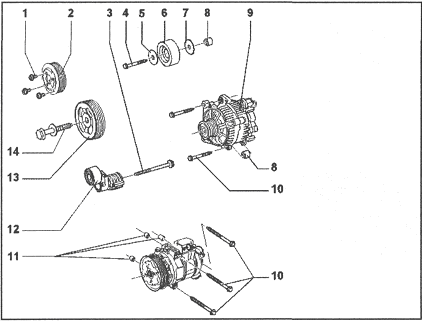

  1 Шкивы и ролики, приводимые ремнем, указаны на сопр. иллюстрации.
13.1 Шкивы и ролики, приводимые ремнем
1 Болт (20 Нм)
2 Шкив водяного насоса
3 Болт (20 Нм + 90°)
4 Болт (40 Нм)
5, 7 Шайба
6 Промежуточный ролик
8 Проставочная втулка
9 Генератор
10 Болт (25 Нм)
11 Центрирующие втулки
12 Натяжитель
13 Шкив коленчатого вала
14 Болт крепления
