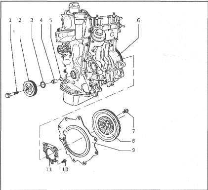

3 На сопр. иллюстрации приведены компоненты установки маховика/приводного диска и сальников коленчатого вала.
16.3 Компоненты установки маховика/приводного диска и сальников коленчатого вала
1 Болт* крепления шкива 2
2 Шкив коленчатого вала
3 Передний сальник*
4 Втулка подшипника
5 Уплотнительное кольцо*
6 Алюминиевый блок цилиндров
7 Болт крепления маховика/приводного диска (60 Нм + 90°)
8 Маховик/приводной диск
9 Промежуточная пластина
10 Болт* крепления фланца 11 (12 Нм)
11 Фланец с задним сальником и датчиком (5 Нм) оборотов коленчатого вала, заменяется только в сборе
