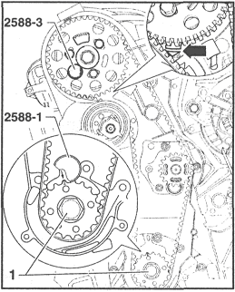

  1 Зафиксируйте зубчатое колесо распределительного вала, вставив приспособление Hazet-2588-З (или стержень диаметром 6 мм) в головку цилиндров через расположенное слева отверстие (см. сопр. иллюстрацию).
32.1 Метки ВМТ
2 Зафиксируйте зубчатое колесо коленчатого вала, вставив приспособление Hazet-2588-1 с торцовой стороны зубчатого колеса в его шлицы так, чтобы цапфа приспособления вошла в уплотнительный фланец.
3 Метки на зубчатом колесе и фиксирующем приспособлении должны находиться напротив друг друга. При этом цапфа приспособления должна входить в отверстие уплотнительного фланца. Если указанного инструмента в наличии нет, нанесите метку ВМТ на уплотнительном фланце
