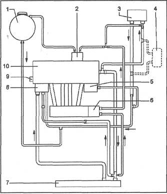

1.1b Схема системы охлаждения бензиновых двигателей 2.0 л FSI (BLR)
1 Расширительный бачок
2 Клапан EGR
3 Радиатор отопителя
4 Охладитель ATF
5 Маслоохладитель
6 Блок дроссельной заслонки
7 Радиатор
8 Распределительный патрубок с термостатом
9 Водяной насос
10 Головка цилиндров/блок цилиндров

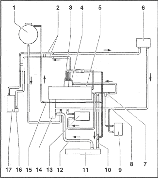

1.1с Схема системы охлаждения дизельных двигателей 1.9 л (BKC/BLS)
2 Задняя трубка
3 Перепускной клапан
4 Охладитель системы EGR
5 Головка цилиндров/блок цилиндров
6 Теплообменник отопителя
7 Соединительный патрубок
8 Передняя трубка
9 Охладитель ATF
10 Верхний шланг охлаждающей жидкости
11 Радиатор
12 Нижний шланг
13 Маслоохладитель
14 Водяной насос с термостатом
15 Верхняя трубка
16 Циркуляционный насос
17 Дополнительный отопитель

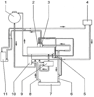

1 .1d Схема системы охлаждения дизельного двигателя 2.0 л DOHC (ВКР) с РКПП
2 Перепускной клапан
3 Радиатор системы EGR
4 Радиатор отопителя
6 Верхний шланг
7 Радиатор
8 Нижний шланг
9 Маслоохладитель
10 Водяной насос и термостат
11 Дополнительный отопитель
