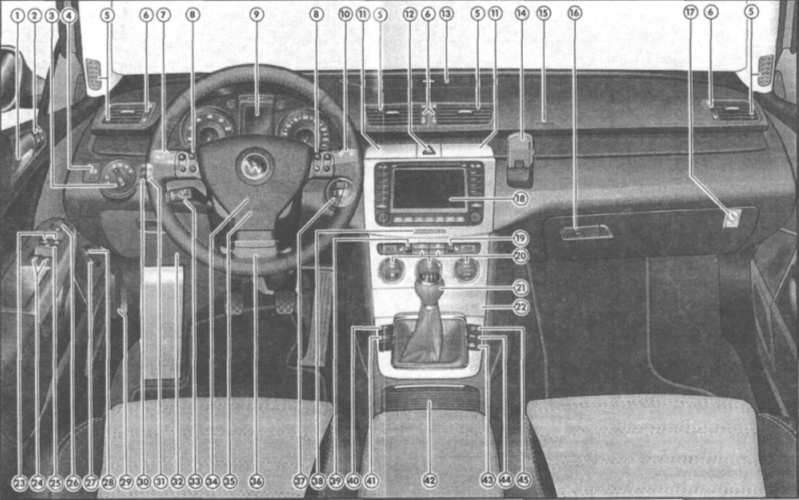

  Потяните на себя рукоятку отпускания защелки замка капота, расположенную слева под панелью приборов
(см. №29)
