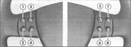

Многофункциональное рулевое колесо
Замечание: Описание управления темпостатом, телефоном и аудиосистемой приведено в Части D. Органы управления на многофункциональном рулевом колесе работают только при включенном зажигании.
На многофункциональном (при соответствующей комплектации) рулевом колесе расположены органы управления телефоном, аудиосистемой и путевым компьютером
14.4 Органы управления на многофункциональном рулевом колесе
1 Увеличение громкости аудиосистемы или телефонной связи
2 Уменьшение громкости аудиосистемы или телефонной связи
3 Приглушение аудиосистемы или активации голосового управления
4 Вызов главного меню телефона, исходящий вызов, прием или отказ от приема (длительное нажатие) входящего вызова, завершение связи
5 Вызов меню путевого компьютера и выбор меню
6 Подтверждение выбора пункта меню или ввод
7 Перемещение вверх по меню путевого компьютера
8 Перемещение вниз по меню путевого компьютера

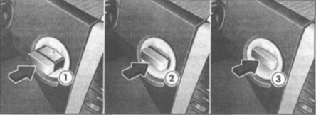

Выключатель зажигания и блокировки рулевого колеса
Выключатель зажигания и блокировки рулевого колеса, называемый также замком зажигания, находится справа от рулевой колонки
14.6 Положения замка зажигания
1 Зажигание выключено, рулевое управление не заблокировано
2 Включено зажигание и преднакал (дизельные модели)
3 Пуск двигателя
Рулевое колесо блокируется при извлечении брелока из замка зажигания. Перед новой попыткой запуска двигателя брелок следует вернуть в положение 1, чтобы не повредить стартер, выключив его при вращающемся коленчатом вале.
Брелок можно вынуть из замка в положениях 1 и 2. Чтобы переместить брелок из положения 3 в положение 1, подожмите его до упора в замок зажигания. При этом двигатель останавливается, а брелок скачком перемещается в положение 1. Внимание: Не вынимайте брелок из замка зажигания до полной остановки автомобиля, т.к. при этом блокируется рулевое колесо и маневрирование становится недоступным.

Переключатели, расположенные на дверях
В дверях установлены переключатели управления стеклоподъемниками и ручки отпирания двери. В двери водителя дополни тельно расположены кнопки управления единым замком, кнопки отпирания крышки топливной заливной горловины и крышки багажного отделения, а также блок управления наружными зеркалами заднего вида
14.16 Блок управления наружными зеркалами заднего вида
Переключение между регулировкой левого и правого зеркала производится поворотом ручки переключателя в положение соответственно «L» или «R». Перемещение выбранного зеркала производится путем наклона переключателя в соответствующую сторону. При отказе э/привода зеркало можно отрегулировать вручную, надавливая на края отражателя.
Для включения обогрева зеркал поверните ручку переключателя в верхнее правое положение. Обогрев выключен в положении «О». Выключите обогрев, как только в нем не будет необходимости, чтобы не расходовать лишнее топливо.
Для складывания зеркал (при соответствующей комплектации) поверните ручку переключателя в верхнее левое положение. Для возвращения зеркал в рабочее положение поверните ручку в любое другое положение. Внимание: Если положение корпуса наружного зеркала вследствие силового воздействия изменилось, сложите оба зеркала посредством э/привода. Не восстанавливайте положение зеркал вручную, т.к. это отрицательно повлияет на работу механизма привода зеркала.
Алгоритм работы автоматического затемнения зеркал заднего вида (при соответствующей комплектации) аналогичен алгоритму для внутреннего зеркала.
При соответствующей комплектации можно занести положение зеркал в память, действуя в последовательности, аналогичной занесению в память положения сиденья водителя.
На некоторых моделях имеется возможность синхронной регулировки зеркал (в этом случае выбор синхронной или раздельной регулировки определяется в меню «Komfort», см. Раздел 15). В синхронном режиме при регулировке положения левого зеркала правое зеркало автоматически занимает нужное положение. При необходимости после регулировки левого зеркала откорректируйте положение правого зеркала.
Для согласования положения наружных зеркал с брелоком при включенном зажигании нажмите кнопку «SET», затем ту кнопку памяти, под которую внесены регулировки положения сиденья, извлеките брелок из замка зажигания и примерно через три секунды нажмите на кнопку отпирания на брелоке. Успешное завершение согласования подтверждается звуковым сигналом. Если требуется согласовать брелок с уже загруженной кнопкой памяти, то перед началом процедуры сопряжения следует нажать эту кнопку. При этом сиденье примет положение, внесенное под эту кнопку.
