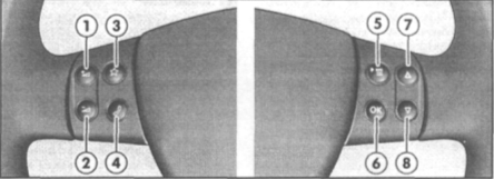

или на кнопку «ОК» на многофункциональном рулевом колесе
14.4 Органы управления на многофункциональном рулевом колесе
1 Увеличение громкости аудиосистемы или телефонной связи
2 Уменьшение громкости аудиосистемы или телефонной связи
3 Приглушение аудиосистемы или активации голосового управления
4 Вызов главного меню телефона, исходящий вызов, прием или отказ от приема (длительное нажатие) входящего вызова, завершение связи
5 Вызов меню путевого компьютера и выбор меню
6 Подтверждение выбора пункта меню или ввод
7 Перемещение вверх по меню путевого компьютера
8 Перемещение вниз по меню путевого компьютера
