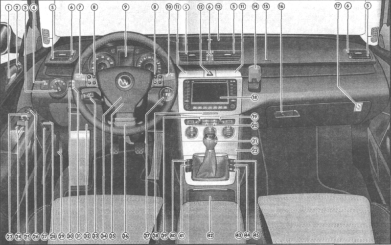

  Система контроля давления в шинах во время движения автомобиля контролирует давление во всех четырех шинах и предупреждает водителя о падении давления посредством визуальных и/или звуковых сигналов. Выключатель системы контроля давления в шинах  (№44 на иллюстрации 14.1)
со встроенной К/Л расположен на центральном тоннеле, между передними сиденьями.
