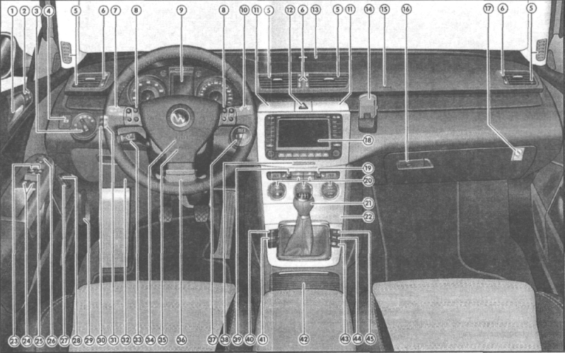

Стояночный тормоз с электронным управлением
Выключатель стояночного тормоза расположен на панели приборов, слева от руля (№4 на иллюстрации 14.1).
Для включения стояночного тормоза нажмите и удерживайте выключатель, пока не включится встроенная в него К/Л и К/Л в комбинации приборов. Для выключения стояночного тормоза включите зажигание и нажмите одновременно на выключатель и либо на педаль тормоза, либо на педаль газа. Стояночный тормоз выключается автоматически при начале движения, если закрыта дверь водителя и пристегнут ремень безопасности водителя. Также стояночный тормоз выключается на моделях с РКПП при выключенной передаче, если принажатой педали газа отпустить педаль сцепления.

Система ESP включается автоматически при запуске двигателя и при необходимости может быть выключена и снова включена посредством выключателя (№40 на иллюстрации 14.1), расположенного на центральной консоли. При выключенной системе ESP горит соответствующая К/Л.
