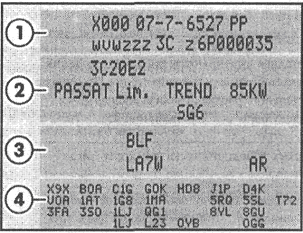

Кроме того, VIN содержится в шильде с основными данными автомобиля, приклеенной к нише под запасное колесо.
2 Шильда с основными данными
