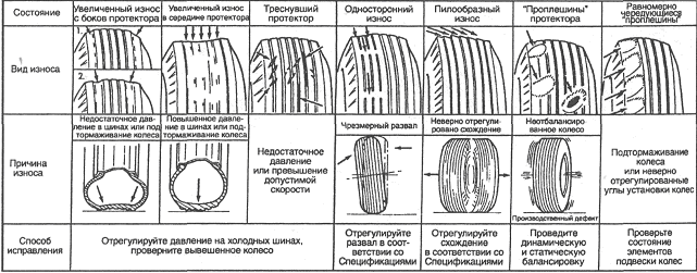

5 Обращайте внимание на любой необычный износ протекторов. Такие дефекты протектора, как каверны, выпуклости, уплощения и более сильный износ с одной стороны указывают на нарушение углов установки колес и/или балансировки колеса. При выявлении каких-либо из перечисленных дефектов следует обратиться для их устранения в шиномонтажную мастерскую (см. сопр. иллюстрацию).
20.5 Примеры и возможные причины износа шин
