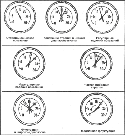

3.1 Варианты показаний вакуумметра при диагностике неисправностей двигателя

• Если двигатель находится в нормальном состоянии, показания вакуумметра должны быть постоянными и составлять 430 ÷ 560 мм рт. ст.
• Низкие постоянные показания вакуумметра свидетельствуют о повреждении прокладки между впускным трубопроводом и корпусом дросселя, повреждении вакуумного шланга, неправильно установленном моменте зажигания или неправильно установленных фазах газораспределения.
• Если показания вакуумметра ниже нормы на 80 ÷ 200 мм рт. ст. и колеблются, то, возможно, повреждена прокладка впускного трубопровода вблизи входного отверстия или неисправен инжектор.
• Если показания постоянно падают на 50 ÷ 100 мм рт. ст. относительно стабильного значения, то, возможно, повреждены клапаны. В этом случае следует измерить компрессию в цилиндрах двигателя (см. Раздел 2).
• Если показания падают, но не регулярно, то, возможно, заклинивает клапан или происходит сбой в зажигании.
• Если при постоянных оборотах холостого хода показания быстро колеблются с амплитудой около 100 мм рт. ст., а из выхлопной трубы идет дым, возможно, повреждены направляющие втулки клапанов.
• Если показания быстро колеблются при увеличении оборотов холостого хода, то, возможно, повреждена прокладка впускного трубопровода или прокладка головки блока цилиндров, ослаблены пружины клапанов, обгорели клапаны или происходит сбой в зажигании.
• Небольшие колебания около 25 мм рт. ст. обычно связаны со сбоями в системе зажигания.
• Если показания сильно колеблются, то, возможно, повреждена прокладка головки блока цилиндров или цилиндр.
• Если стрелка медленно движется в широких пределах значений, то, возможно, засорена система управляемой вентиляции картера, повреждена прокладка впускного трубопровода или прокладка между корпусом дроссельной заслонки и трубопроводом.
